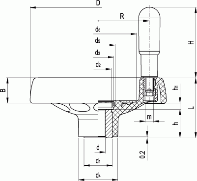

Koła ręczne pełne z rękojeścią na obrzeżu VDT+I - rysunek techniczny
ProduktD [mm]d%H7%L [mm]B [mm]d%1% [mm]d%2% [mm]d%3% [mm]d%4% [mm]d%5% [mm]d%6% [mm]h [mm]h%1% [mm]H [mm]m [mm]Rt [mm]b [mm]C [Nm]L#[J]
Koło ręczne pełne VDT.100+I A-10 - rękojeść obrotowa
VDT.100+I A-10
100104922222026322854225.560M637180-21-
Koło ręczne pełne VDT.125+I A-12 - rękojeść obrotowa
VDT.125+I A-12
12512572426242836317027765M847200-23-
Koło ręczne pełne VDT.160+I A-14 - rękojeść obrotowa
VDT.160+I A-14
160146427353338464090281180M862400-25-
Koło ręczne pełne VDT.200+I A-20 - rękojeść obrotowa
VDT.200+I A-20
200206830403850515211031990M1078600-35-
Koło ręczne pełne VDT.100+I A-10-K - rękojeść obrotowa
VDT.100+I A-10-K
100104922222026322854225.560M63711.4318021
Koło ręczne pełne VDT.125+I A-12-K - rękojeść obrotowa
VDT.125+I A-12-K
12512572426242836317027765M84713.8420023
Koło ręczne pełne VDT.160+I A-14-K - rękojeść obrotowa
VDT.160+I A-14-K
160146427353338464090281180M86216.3540025
Koło ręczne pełne VDT.200+I A-20-K - rękojeść obrotowa
VDT.200+I A-20-K
200206830403850515211031990M107822.8660035
