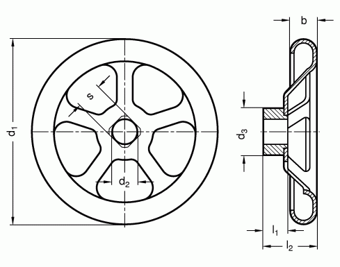

Materiał
Stal tłoczona, nierdzewna AISI 304, powierzchnie piaskowane na mat.
Montaż
- Wykonanie B: piasta przyspawana, otwór w tolerancji H9.
- Wykonanie K: piasta przyspawana, otwór w tolerancji H9 z rowkiem wpustowym zgodnie z DIN 6885/1 w tolerancji P9.
- Wykonanie V: piasta przyspawana, otwór kwadratowy w tolerancji H11.
W celu zamontowania GN 227.2-A na wałkach patrz Dane techniczne.
Właściwości i zastosowanie
Koła ręczne tłoczone GN 227.2-A znane są z wysokiej wytrzymałości mechanicznej oraz odporności na uderzenia.
Stal nierdzewna AISI 304, dzięki wysokiej odporności na korozję, pozwala zastosować te koła w maszynach i urządzeniach pracujących w sektorach, w których przepisy lub czynniki higieniczne, klimatyczne czy środowiskowe wymuszają użycie materiałów odpornych na korozję.
Dane techniczne
Odchyłki bicia promieniowego i osiowego poniżej IT 12.
