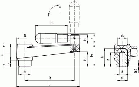

Właściwości:
Korby MT-AT+IR - właściwościKorby MT-AT+IR - właściwości
Materiał
Wzmocniony włóknem szklanym technopolimer na bazie poliamidu (PA). Odporne na rozpuszczalniki, oleje, smary i inne czynniki chemiczne.
Kolor
Czarny, wykończony na mat.
Montaż
Piasta stalowa, oksydowana na czarno z otworem w tolerancji H9.
Rękojeść obrotowa składana
Typ IR.620 z technopolimeru na bazie poliamidu (PA), kolor czarny, wykończony na mat.
Właściwości i zastosowania
Dzięki żebrowanej strukturze ramienia oraz specjalnym właściwościom technopolimeru, korba ta umożliwia przenoszenie dużych obciążeń.
Wykonania specjalne na życzenie (dla odpowiednich ilości)
Piasta mosiężna gwintowana.
Korby z rękojeścią składaną MT-AT+IR - rysunek techniczny
ProduktRd%H9% [mm]L [mm]D [mm]d%1% [mm]d%2% [mm]d%3% [mm]l [mm]l%1% [mm]l%2% [mm]l%3% [mm]h [mm]H [mm]H%1% [mm]H3H%4%rC [Nm]L#[J]
Korba MT.64-AT+IR - rękojeść obrotowa, składana
MT.64-AT+IR
6488626.520151622.592531.5204517.531141612011
