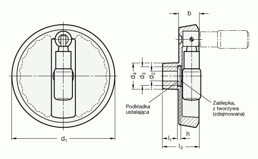

Materiał
Ciśnieniowy odlew aluminiowy, piasta obrabiana, wieniec toczony.
Kolor
- Wersja SW: powłoka z żywicy epoksydowej, kolor czarny RAL 9005.
- Wersja SR: powłoka z żywicy epoksydowej, kolor srebrny RAL 9006.
Montaż
- Wersja B: piasta z otworem w tolerancji H7.
- Wersja K: piasta z otworem w tolerancji H7 z rowkiem wpustowym zgodnie z DIN 6885/1 w tolerancji P9. Do mocowania koła GN 923.3 na wałku za pomocą wkrętu patrz Dane Techniczne.
Zaślepka z tworzywa
Technopolimer na bazie poliamidu (PA), kolor jasno-szary, mocowanie na wcisk.
Rękojeść składana
Typ GN 798.3 z Technopolimeru na bazie poliamidu (PA), kolor czarny, wykończony na mat. Odporny na rozpuszczalniki, oleje, smary i inne czynniki chemiczne. Dzięki specjalnej konstrukcji o dwóch stopniach grubości rękojeść ta zapewnia palcom bezpieczny i wygodniejszy chwyt, jednocześnie zabezpieczając dłoń przed ześlizgnięciem się.
Właściwości i zastosowania
Koła ręczne GN 923.3 wyróżniają się nowoczesnym wyglądem.
Rękojeść w tych kołach zablokowana jest w stożkowym otworze w czasie pracy. Aby ją złożyć należy wyciągnąć ją ze stożka w kierunku osiowym.
Sprężyna trzyma rękojeść w obu pozycjach, podniesiona automatycznie zaskakuje.
Akcesoria na życzenie
Podkładka ustalająca w kierunku osiowym GN 184.
Dane Techniczne
Odchyłki bicia promieniowego i osiowego poniżej 0.4.
Produkt otrzymał nagrody:
Koła GN 923.3 - nagroda
Koła ręczne pełne z rękojeścią obrotową składaną GN 923.3 - rysunek techniczny
