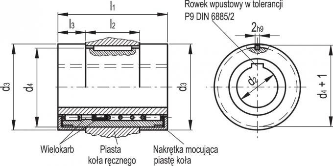

Zestaw sprzęgłowy GN 000.5 ze stali hartowanej na łożyskach igiełkowych, otwór H7 z rowkiem wpustowym DIN 6885/2 w tolerancji P9.

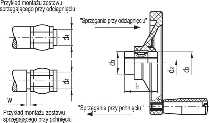

Koła mogą być dostarczone w wersji “Sprzęganie przy pchnięciu”. W przypadku jej zastosowania elementy blokujące sprzęgają się, kiedy kółko jest pchnięte w kierunku osiowym.
Instrukcja użycia
Zgodnie z zasadami bezpieczeństwa koło ręczne pełne bezpieczne VD.FP+I+ST w pozycji spoczynku jest wysprzęglone. Zasprzęglenie następuje przez odciągnięcie, aby uniknąć zasprzęglenia w sytuacji przypadkowego pchnięcia kółka. Przy odciągnięciu w kierunku osiowym zazębiają się dwa wielokarby co powoduje sprzęgnięcie kółka z wałem. Po wykonaniu operacji kółko wraca automatycznie do pozycji spoczynku.
