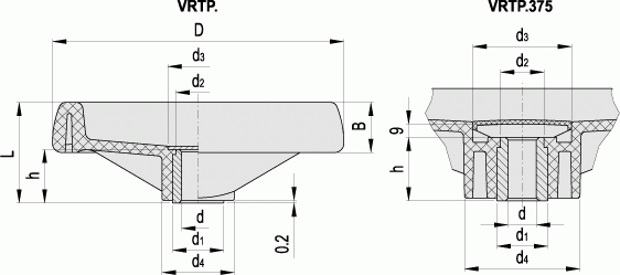

Koła ręczne dwuramienne VRTP
Materiał
Wysokoudarowe tworzywo sztuczne technopolimer na bazie polipropylenu (PP). Odporne na rozpuszczalniki, oleje, smary i inne czynniki chemiczne
Kolor
Czarny, wykończony na mat.
Zaślepka
Samoprzylepna tarcza z anodowanego aluminium.
VRTP.375: tarcza z technopolimeru na bazie poliestru (PBT), kolor szary RAL 7035, wykończony na połysk. Dostarczana w komplecie, montowana na wcisk, zdejmowna przez nacisk na zewnętrzną krawedź (oryginalna konstrukcja ELESA).
Montaż
- Piasta stalowa oksydowana na czarno z otworem rozwiercanym standardowo w tolerancji H7
Wykonania specjalne na życzenie
Wykonanie K: piasty z rowkiem wpustowym wg wymiaru DIN 6885/1 w tolerancji P9.
Zamawiając koło z rowkiem wpustowym należy uzupełnić kod i oznaczenie literą -K (np.: 78411-R-K VRTP.80 A-8-K).
Akcesoria na życzenie
- Podkładka ustalająca w kierunku osiowym typ GN 184.
- VRTP.125, VRTP.160 i VRTP.200 są dostępne z zaślepkami w jednym z kolorów Ergostyle (patrz tabela).
