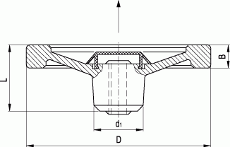

Koło standardowo w pozycji wysprzęglonej. Zasprzęglenie koła następuje poprzez odciągnięcie.
Koła ręczne pełne bezpieczne GN 321.6-A - rysunek techniczny
Produktd%1% [mm]d%2%H%7% [mm]d%3% [mm]d%4% [mm]d%5% [mm]d%6%maks.b [mm]h [mm]l%1% [mm]l%2% [mm]
