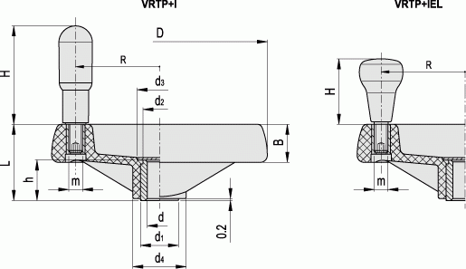

Koła ręczne dwuramienne z rękojeścią na obrzeżu VRTP+I - rysunek techniczny
ProduktD [mm]d%H7%L [mm]B [mm]d%1% [mm]d%2% [mm]d%3% [mm]d%4% [mm]h [mm]H [mm]m [mm]Rtb [mm]C [Nm]L#[J]
