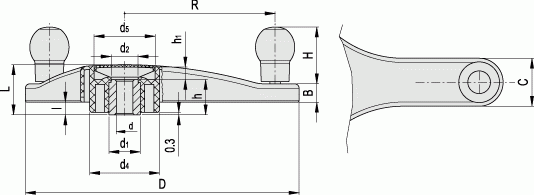

Koła trójramienne sterujące z rękojeściami obrotowymi EYK. - rysunek techniczny
