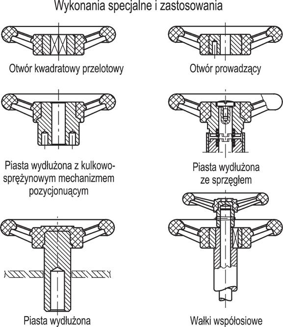

Koła ręczne trójramienne VRU.
4.75 1 1 1 1 1 1 1 1 1 1 Ocena 4.75 (12 głosów)
Materiał
Duroplast na bazie fenolu (PF) o dużej wytrzymałości, dodatkowo wzmocniony. Kolor czarny wykończony na połysk.
Wykonania standardowe
Piasta stalowa oksydowana na czarno, o dużej średnicy, z nieosłoniętym licem i wstępnym nawierceniem.
  • VRU.: bez rękojeści.
  • VRU+I: z rękojeścią obrotową typ I.301+x z Duroplastu.

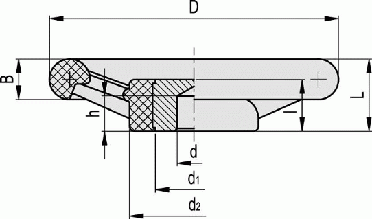

Koła ręczne trójramienne VRU. - rysunek techniczny
ProduktD [mm]d%H9% [mm]L [mm]B [mm]d%1% [mm]d%2% [mm]l [mm]h [mm]C [Nm]L#[J]
Koło ręczne wieloramienne VRU.250 - bez rękojeści
VRU.250
24912493068105302265025
Koło ręczne wieloramienne VRU.200 - bez rękojeści
VRU.200
1991240265385272045020
Koło ręczne wieloramienne VRU.160 - bez rękojeści
VRU.160
1601035224270261735013
Koło ręczne wieloramienne VRU.125 - bez rękojeści
VRU.125
125102818325522152209
