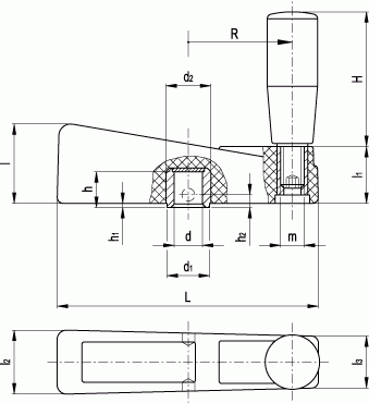

Korby z przeciwwagą ME. - rysunek techniczny
Produktd%H7%L [mm]d%1% [mm]d%2% [mm]l [mm]l%1% [mm]l%2% [mm]l%3% [mm]h [mm]h%1% [mm]h%2% [mm]H [mm]m [mm]R
Korbka z przeciwwagą ME.140 - duroplast
ME.140
1214018193726302417.51.5980M1057
Korbka z przeciwwagą ME.110 - duroplast
ME.110
1211018193424282217.51.5965M1044
Korbka z przeciwwagą ME.95 - duroplast
ME.95
1094141529222622191.5850M836
Korbka z przeciwwagą ME.80 - duroplast
ME.80
1080141526202420161.5840M630
Korbka z przeciwwagą ME.65 - duroplast
ME.65
865131423182219131.56.540M623
