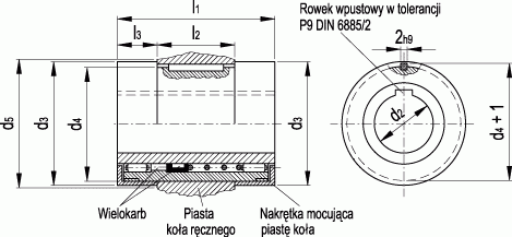

Zestaw sprzęgłowy z łożyskiem igiełkowym
Materiał
Stal, powierzchnie robocze hartowane i szlifowane.
Montaż na wałku
Piasta ze stali hartowanej z otworem w standardowej tolerancji H7 i rowkiem wpustowymDIN 6885/2 w tolerancji P9.

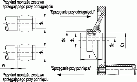

Instrukcja montażu w kole ręcznym
- Wykonać w piaście koła otwór w tolerancji H7 i rowek wpustowy
- odkręcić nakrętkę mocującą zestawu sprzęgłowego
- umieścić dostarczony wpust w rowku tulei
- wsunąć zestaw w otwór w piaście i zabezpieczyć nakrętką
Zależnie od kierunku zamontowania zestawu sprzęgłowego uzyskujemy układ zasprzęglający poprzez pchnięcie bądź odciągnięcie.
| Produkt | d%2%H%7% [mm] | d%3% [mm] | d%4%maks. | d%5% [mm] | l%1% [mm] | l%3% [mm] | t [mm] | W min. |
| GN 000.5-4-K22 | K 22 | 46 | 30 | 46 | 54 | 13 | 42 | 4 |
| GN 000.5-3-K18 | K 18 | 39 | 26 | 39 | 50 | 13 | 36 | 4 |
| GN 000.5-2-K14 | K 14 | 33 | 21 | 33 | 48 | 14 | 30 | 4 |
| GN 000.5-1-K12 | K 12 | 29 | 17 | 29 | 42 | 12 | 26 | 4 |
