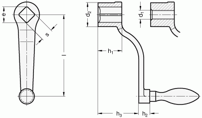

Materiał
Żeliwo sferoidalne, pokryte warstwą żywicy epoksydowej, kolor czarny wykończony na mat.
Montaż
- Wykonanie B: piasta z otworem przelotowym w tolerancji H7.
- Wykonanie V: piasta z kwadratowym otworem przelotowym w tolerancji H11 zgodnie z DIN 79.
Rękojeść
- Typ D: stalowa, toczona i cynkowana rękojeść obrotowa typ DIN 98.
- Typ F: stalowa, toczona i polerowana rękojeść nieobrotowa typ DIN 39.
Korby żeliwne DIN 468 - rysunek techniczny
Produktl [mm]sH11E min.d%1%H7d%2% [mm]h%1% [mm]h%2% [mm]
