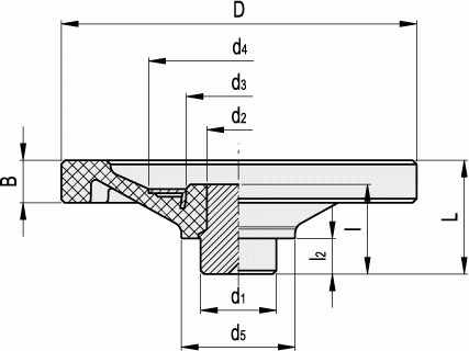

Koła ręczne pełne VD.FP-SST
Właściwości:
Materiał
Duroplast na bazie fenolu (PF) o dużej wytrzymałości, dodatkowo wzmocniony. Odporny na rozpuszczalniki, oleje, smary i inne czynniki chemiczne.
Kolor
Czarny, wykończony na połysk.
Pierścień
Aluminum anodowane na mat (oryginalne wzornictwo ELESA).
Wykonanie standardowe
Piasta ze stali nierdzewnej AISI 303, odkryta nie przewiercona. Patrz tabela maksymalnych średnic wiercenia d’ i d".
Akcesoria na życzenie
Podkładka ustalająca w kierunku osiowym GN 184.5.
