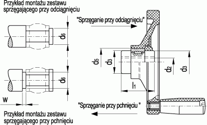

Piasta ze stali hartowanej, z otworem w standardowej tolerancji H7 i rowkiem wpustowymDIN 6885/2 w tolerancji P9, oraz wpust do zamocowania w piaście koła ręcznego.
Właściwości i zastosowania
Powłoka z ptfe zapewnia minimalne tarcie pomiędzy powierzchniami łożyska nawet w przypadku braku odpowiedniego smarowania. Smarowanie odbywa się poprzez montowaną na piaście koła smarowniczkę i specjalny otwór smarowy w tulei zespołu sprzęgłowego.

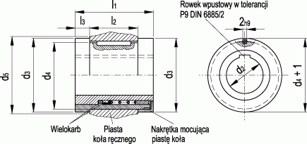

Zestaw sprzęgłowy z łożyskiem ślizgowym - rysunek techniczny
Produktd%2%H%7% [mm]d%3% [mm]d%4%maks.l%1% [mm]l%3% [mm]t [mm]W min.
