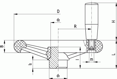

Koła ręczne trójramienne z rękojeścią na obrzeżu VR.FP+I - rysunek techniczny
ProduktD [mm]L [mm]B [mm]d%1% [mm]d%2% [mm]l [mm]l%2% [mm]H [mm]m [mm]Rd'd''t [mm]b [mm]C [Nm]L#[J]
Koło ręczne wieloramienne VR.100 FP+I - rękojeść obrotowa
VR.100 FP+I
9840142420361240M637161315.35675
Koło ręczne wieloramienne VR.125 FP+I - rękojeść obrotowa
VR.125 FP+I
12445182420361250M847161315.351208
Koło ręczne wieloramienne VR.140 FP+I - rękojeść obrotowa
VR.140 FP+I
13947203224381565M853201618.3516512
Koło ręczne wieloramienne VR.180 FP+I - rękojeść obrotowa
VR.180 FP+I
18056244031431580M1068262224.8628015
Koło ręczne wieloramienne VR.200 FP+I - rękojeść obrotowa
VR.200 FP+I
19857264030.5431580M1076262224.8630016
Koło ręczne wieloramienne VR.250 FP+I - rękojeść obrotowa
VR.250 FP+I
24766304938441590M1098342730.3840519
Koło ręczne wieloramienne VR.300 FP+I - rękojeść obrotowa
VR.300 FP+I
288783258475618100M12113423437.31080033
Koło ręczne wieloramienne VR.375 FP+I - rękojeść obrotowa
VR.375 FP+I
3751084058587726100M12160454043.312145070
Koło ręczne wieloramienne VR.160 FP+I - rękojeść obrotowa
VR.160 FP+I
15750223224381565M859201618.3516512
