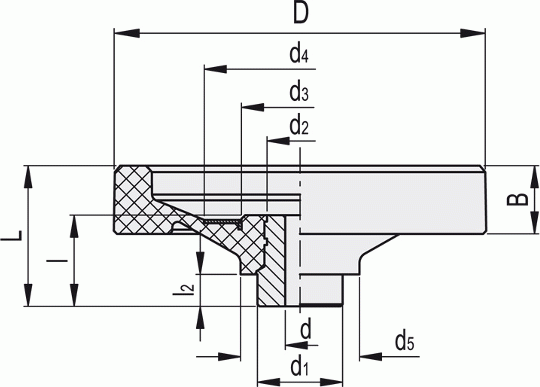

Koła ręczne pełne VDN.FP
Właściwości:
Materiał
Duroplast na bazie fenolu (PF) o dużej wytrzymałości, dodatkowo wzmocniony. Odporny na rozpuszczalniki, oleje, smary i inne czynniki chemiczne.
Kolor
Czarny, wykończony na połysk.
Pierścień
Aluminium anodowane na mat (oryginalna konstrukcja ELESA).
Wykonania standardowe
- VDN.FP-A: bez rękojeści. Piasta stalowa oksydowana na czarno z odkrytym licem, z otworem rozwierconym w tolerancji H7
- VDN.FP+I-A: z rękojeścią obrotową
- I.301 z Duroplastu na bazie fenolu, kolor czarny, wykończony na połysk. Piasta stalowa oksydowana na czarno z odkrytym licem, z otworem rozwierconym w tolerancji H7
- VDN.FP+IR-A: z rękojeścią składaną
- IR.407 z Duroplastu na bazie fenolu, kolor czarny, wykończony na połysk.
- VDN.FP+IRS-A: z rękojeścią bezpieczną składaną automatycznie "Fold-O-matic" ® typu IRS.820 ze wzmocnionego włóknem szklanym technopolimeru na bazie poliamidu (PA), kolor czarny, wykończony na mat. Piasta stalowa oksydowana na czarno z odkrytym licem, z otworem rozwierconym w tolerancji H7.
- VDN.FP: bez rękojeści. Piasta stalowa oksydowana na czarno, nie rozwiercona.
- VDN.FP-SST: bez rękojeści. Piasta ze stali nierdzewnej AISI 303, nie rozwiercona.
- VDN.FP+I: z rękojeścią obrotową
I.301 z duroplastu na bazie fenolu. Piasta stalowa oksydowana na czarno, nie rozwiercona.
- VDN.FP+I-SST: z rękojeścią obrotową
I.301 z Duroplastu na bazie fenolu. Piasta ze stali nierdzewnej AISI 303, nie rozwiercona.
- VDN.FP+IR: z rękojeścią składaną
IR.407 z Duroplastu na bazie fenolu. Piasta stalowa oksydowana na czarno, nie rozwiercona.
Akcesoria na życzenie
Podkładka ustalająca w kierunku osiowym GN 184 lub GN 184.5.
Wykonania specjalne na życzenie
- Piasta z otworem z rowkiem wpustowym zgodnie z DIN 6885/1 w tolerancji P9.
Aby zamówić koło z rowkiem wpustowym należy uzupełnić kod i oznaczenie sumbolem -K (np. 73710-10-K VDN.100 FP+I-A-10-K).
- Koła ręczne z wbudowaną przeciwwagą.
Ergonomia
Wieniec z wewnętrznymi zagłębieniami ułatwia chwyt i manewrowanie kołem.
