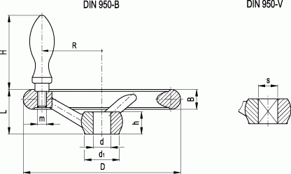

Materiał
- Wykonanie GG: żeliwo sferoidalne, wieniec toczony i polerowany.
- Wykonanie AL: odlew aluminiowy, wieniec toczony i polerowany.
Montaż
- Wykonanie B: otwór w tolerancji H7.
- Wykonanie K: otwór w tolerancji H7 z rowkiem wpustowym zgodnie z DIN 6885/1 w tolerancji P9.
- Wykonanie V: otwór kwadratowy w tolerancji H11 (nieosiągalny dla wymiarów D=140 i D=180).
W celu zamontowania DIN 950-D na wałkach patrz Dane techniczne.
Rękojeść obrotowa
- Wykonanie GG: typ DIN 98 toczona i polerowana stal.
- Wykonanie AL: typ DIN 98 technopolimer na bazie poliamidu (PA).
Akcesoria na życzenie
Podkładka ustalająca w kierunku osiowym GN 184.
Koła ręczne wieloramienne z rękojeścią na obrzeżu DIN 950-D - rysunek techniczny
