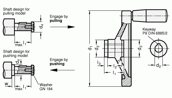

Materiał
Aluminiowy, piaskowany, powierzchnia matowa, wieniec toczony i polerowany.
Rękojeść obrotowa
Typ GN 598 ze stali pokrytej warstwą czarnej żywicy epoksydowej.
Montaż
Piasta z rowkiem wpustowym DIN 6885/2 w tolerancji P9.
Zestaw sprzęgłowy GN 000.5 z łożyskiem igłowym.
- Wykonanie DR: sprzęganie przy pchnięciu.
- Wykonanie ZI: sprzęganie przy odciągnięciu.
Akcesoria na życzenie
Podkładka ustalająca w kierunku osiowym GN 184.
Dane Techniczne
Odchyłki bicia promieniowego i osiowego poniżej 0.4.
Koła ręczne pełne bezpieczne z rękojeścią na obrzeżu GN 321.5-D - rysunek techniczny
