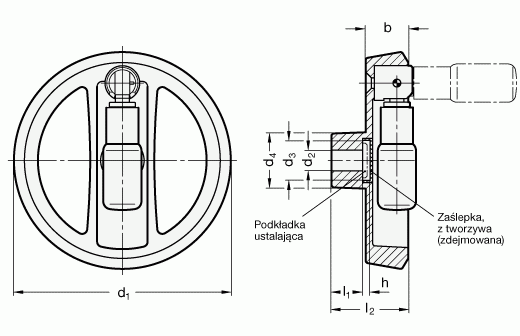

Koła ręczne dwuramienne z rękojeścią obrotową składaną bezpieczną GN 924.7 - rysunek techniczny
