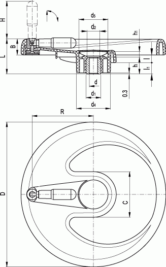

Koła ręczne jednoramienne z rękojeścią składaną EMW+IR
Właściwości:
Materiał
Wysokoudarowe tworzywo sztuczne, technopolimer na bazie polipropylenu (PP). Odporne na rozpuszczalniki, oleje, smary i inne czynniki chemiczne.
Kolor
Czarny, wykończony na mat.
Montaż
- Piasta stalowa, oksydowana na czarno, z otworem rozwiercanym standardowo w tolerancji H7.
- Wykonanie K: piasty z otworem i rowkiem wpustowym zgodnie z DIN 6885/1 w tolerancji P9.
Zamawiając koło z rowkiem wpustowym należy uzupełnić oznaczenie i kod literą -K.
Pokrywa piasty
Technopolimer na bazie poliestru (PBT) w kolorach Ergostyle, wykończony na połysk; dostarczana niezamontowana, mocowanie na wcisk, demontaż przez nacisk na krawędź (oryginalna konstrukcja Elesa).
Dostępna także jako artykuł sprzedawany oddzielnie (patrz tabel poniżej).
Rękojeść obrotowa składana
Typ IR.620 technopolimer na bazie poliamidu (PA), kolor czarny, wykończony na mat. Dzięki specjalnemu kształtowi o dwóch stopniach grubości rękojeść składana IR.620 zapewnia palcom bezpieczny i wygodniejszy chwyt, jednocześnie zabezpieczając dłoń przed ześlizgnięciem się. Półkolisty kształt jest doskonale dopasowany do dłoni.
Akcesoria na życzenie
Podkładka ustalająca w kierunku osiowym GN 184.
Wykonania specjalne na życzenie (dla odpowiednich ilości)
Wykonania z zamkiem i kluczem (patent Elesa), patrz rysunki.
Ergonomia i konstrukcja
Innowacyjna konstrukcja koła EMW. oferuje wyjątkowy efekt wizualny podczas obrotu. Wysoka elastyczność i ergonomia zapewnia maksymalne bezpieczeństwo operatora.
