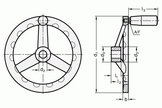

Koła ręczne wieloramienne z rękojeścią obrotową na obrzeżu GN 949-D
Materiał
Stal nierdzewna AISI 304, odlew precyzyjny, wieniec toczony, kulowana na mat.
Piasta
Obrabiana.
- Wersja B: otwór w tolerancji H8.
- Wersja K: otwór w tolerancji H8 z rowkiem wpustowym zgodnie z DIN 6885/1 w tolerancji P9.
W celu zamontowania DIN 949-D na wałkach patrz Dane techniczne.
Rękojeść obrotowa
Tworzywo Duroplast, (Fenol PF), czarna, ośka ze stali nierdzewnej AISI 304.
Właściwości i zastosowania
Konstrukcja koła ręcznego GN 949-D ze stali nierdzewnej spełnia wymagania higieniczne.
Akcesoria na życzenie
Podkładka ustalająca w kierunku osiowym GN 184.5.
