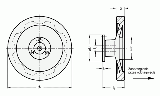

Właściwości i zastosowanie
Koła ręczne pełne bezpieczne GN 327-A, spełniają najwyższe standardy bezpieczeństwa pracy. Jako elementy napędu ręcznego, instalowane są wraz z kołnierzem do obudowy urządzenia w stanie wysprzęglonym. Zasprzęglenie odbywa się poprzez odciągnięcie koła w kierunku osiowym, a po zakończeniu manewrowania kołem, wysprzęgla się ono automatycznie.
Montaż kołnierza na łożysku wałka umożliwia tulejka łożyskowa (identyfikacja nr 1), która jest suchym łożyskiem ślizgowym (uszczelka DU). Standardowo jednak wałek wyposażony jest w osobne łożysko, a tulejka łożyskowa służy jedynie do centrowania kołnierza łożyska podczas montażu.
Po przygotowaniu odpowiedniego gniazda w obudowie maszyny, do centrowania może służyć także pierścień centrujący (wykonanie z numerem identyfikacyjnym 2). W takim przypadku eliminujemy tulejkę łożyskową, a co za tym idzie, zmniejszamy opory tarcia i wydzielanie się ciepła.
