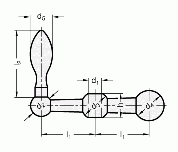

Korby trójkuliste GN 10 - rysunek techniczny
Produktd%1% %H7% [mm]d%2% [mm]d%3% [mm]d%4% [mm]d%5% [mm]h%1% [mm]l [mm]
Korba GN 10-100-B7-F - stal
GN 10-100-B7-F
B 7131618101325
Korba GN 10-101-B8-F - stal
GN 10-101-B8-F
B 8151920131728
Korba GN 10-102-B8-F - stal
GN 10-102-B8-F
B 8162022141734
Korba GN 10-103-B10-F - stal
GN 10-103-B10-F
B 101823251619.541
Korba GN 10-104-B12-F - stal
GN 10-104-B12-F
B 122026281821.550
