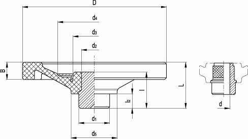

Materiał
Duroplast na bazie fenolu (PF) o dużej wytrzymałości, dodatkowo wzmocniony. Odporny na rozpuszczalniki, oleje, smary i inne czynniki chemiczne.
Kolor
Czarny, wykończony na połysk.
Montaż
Piasta stalowa oksydowana na czarno z odkrytym licem:
- nierozwiercona. W tabeli podano wartości maksymalnych możliwych średnic otworów d' i d".
- z otworem H7 (wykonanie A).
- Wykonanie K: z otworem H7 (wykonanie A) oraz rowkiem wpustowym DIN 6885/1 w tolerancji P9.
Zamawiając koło z rowkiem wpustowym należy uzupełnić kod i oznaczenie literą -K.
Pierścień
Aluminium anodowane na mat (oryginalna konstrukcja ELESA). Dla VD.50 i VD.63 ze względu na małe rozmiary kół, zamiast pierścienia montowana jest centralna tarcza z anodowanego aluminium.
Akcesoria na życzenie
Podkładka ustalająca w kierunku osiowym GN 184.
Ergonomia
Wieniec z wewnętrznymi zagłębieniami (nie występuje dla modeli VD.50, VD.63, VD.80 i VD.100) ułatwia chwyt i manewrowanie kołem.
