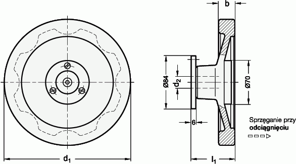

Koła ręczne pełne bezpieczne z rękojeścią obrotową GN 327-D - rysunek techniczny
Produktd%1% [mm]d%2%H%7% [mm]b [mm]l%1% [mm]l%2% [mm]r
