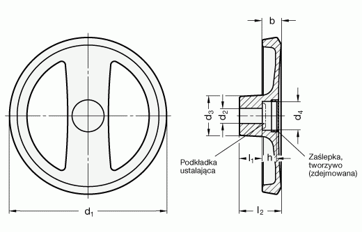

Materiał
Ciśnieniowy odlew aluminiowy, piasta obrabiana, wieniec toczony.
Kolor
- Wersja SW: powłoka z żywicy epoksydowej, kolor czarny RAL 9005.
- Wersja SR: powłoka z żywicy epoksydowej, kolor srebrny RAL 9006.
Montaż
- Wersja B: piasta z otworem w tolerancji H7.
- Wersja K: piasta z otworem w tolerancji H7 z rowkiem wpustowym zgodnie z DIN 6885/1 w tolerancji P9. Do mocowania koła GN 924 na wałku za pomocą wkrętu patrz Dane Techniczne.
Zaślepka z tworzywa
Technopolimer na bazie poliamidu (PA), kolor jasno-szary, mocowanie na wcisk.
Akcesoria na życzenie
Podkładka ustalająca w kierunku osiowym GN 184.
Dane Techniczne
Odchyłki bicia promieniowego i osiowego poniżej 0.4.

Koła ręczne dwuramienne GN 924-A - rysunek techniczny
Produktd%1% [mm]d%2%H%7% [mm]d%3% [mm]d%4% [mm]b [mm]h [mm]l%1% [mm]Kolor
