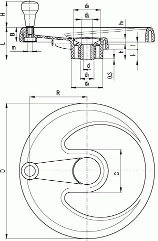

Koła ręczne jednoramienne z rękojeścią na obrzeżu EMW+IEL
![Koła ręczne jednoramienne z rękojeścią na obrzeżu EMW+IEL](/images/kategoria_ikony/mechanika/elementy_napedowe/emwiel.jpg)
Właściwości:
Materiał
Wysokoudarowe tworzywo sztuczne, technopolimer na bazie polipropylenu (PP). Odporne na rozpuszczalniki, oleje, smary i inne czynniki chemiczne.
Kolor
Czarny, wykończony na mat.
Montaż
- Piasta stalowa, oksydowana na czarno, z otworem rozwiercanym standardowo w tolerancji H7.
- Wykonanie K: piasty z otworem i rowkiem wpustowym zgodnie z DIN 6885/1 w tolerancji P9.
Zamawiając koło z rowkiem wpustowym należy uzupełnić oznaczenie i kod literą -K.
Pokrywa piasty
Technopolimer na bazie poliestru (PBT) w kolorach Ergostyle, wykończony na połysk; dostarczana niezamontowana, mocowanie na wcisk, demontaż przez nacisk na krawędź (oryginalna konstrukcja Elesa).
Dostępna także jako artykuł sprzedawany oddzielnie (patrz tabel poniżej).
Rękojeść obrotowa
Typ
IEL+x pół-twardy termoplastyczny elastomer (TPE), twardość wg Shore'a D 70, kolor czarny, wykończony na mat. Dwuczęściowy kształt rękojeści zapewnia bezpieczny i ergonomiczny chwyt w czasie obrotu kołem.
Akcesoria na życzenie
Podkładka ustalająca w kierunku osiowym GN 184.

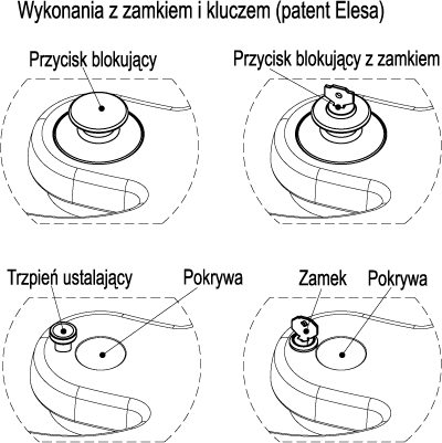

Wykonania specjalne na życzenie (dla odpowiednich ilości)
Wykonania z zamkiem i kluczem (patent Elesa), patrz rysunki.
Ergonomia i konstrukcja
Innowacyjna konstrukcja koła EMW. oferuje wyjątkowy efekt wizualny podczas obrotu. Wysoka elastyczność i ergonomia zapewnia maksymalne bezpieczeństwo operatora.
