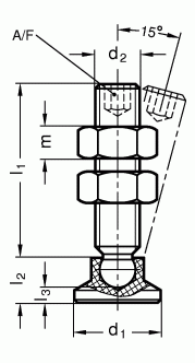

Śruby dociskowe GN 903-NI nierdzewne
Technopolimer na bazie żywicy acetalowej (POM), kolor czarny, wykończony na mat, odporny na temperaturę do 80°C.
TrzpieńWykonanie NI: stal nierdzewna AISI 303.
Nakrętki sześciokątneStal nierdzewna AISI 303.
Właściwości i zastosowaniaZakończenie kuliste trzpienia może być łatwo wciśnięte w stopę i równie łatwo zdemontowane.
| Produkt | d%1% [mm] | d%2% [mm] | l%1% [mm] | l%2% [mm] | m [mm] | A/F |
| GN 903-32-M8-35-NI | 32 | M 8 | 35 | 11 | 6.8 | 4 |
| GN 903-32-M8-45-NI | 32 | M 8 | 45 | 11 | 6.8 | 4 |
| GN 903-32-M8-58-NI | 32 | M 8 | 58 | 11 | 6.8 | 4 |
| GN 903-32-M10-34-NI | 32 | M 10 | 34 | 11 | 8.4 | 5 |
| GN 903-32-M10-44-NI | 32 | M 10 | 44 | 11 | 8.4 | 5 |
| GN 903-32-M10-57-NI | 32 | M 10 | 57 | 11 | 8.4 | 5 |
| GN 903-32-M10-74-NI | 32 | M 10 | 74 | 11 | 8.4 | 5 |
| GN 903-32-M12-34-NI | 32 | M 12 | 34 | 11 | 10.8 | 6 |
| GN 903-32-M12-57-NI | 32 | M 12 | 57 | 11 | 10.8 | 6 |
| GN 903-32-M12-74-NI | 32 | M 12 | 74 | 11 | 10.8 | 6 |
| GN 903-32-M12-94-NI | 32 | M 12 | 94 | 11 | 10.8 | 6 |
| GN 903-40-M8-20-NI | 40 | M 8 | 20 | 13 | 6.8 | 4 |
| GN 903-40-M8-35-NI | 40 | M 8 | 35 | 13 | 6.8 | 4 |
| GN 903-40-M8-45-NI | 40 | M 8 | 45 | 13 | 6.8 | 4 |
| GN 903-40-M8-58-NI | 40 | M 8 | 58 | 13 | 6.8 | 4 |
| GN 903-40-M10-34-NI | 40 | M 10 | 34 | 13 | 8.4 | 5 |
| GN 903-40-M10-44-NI | 40 | M 10 | 44 | 13 | 8.4 | 5 |
| GN 903-40-M10-57-NI | 40 | M 10 | 57 | 13 | 8.4 | 5 |
| GN 903-40-M10-74-NI | 40 | M 10 | 74 | 13 | 8.4 | 5 |
| GN 903-40-M12-34-NI | 40 | M 12 | 34 | 13 | 10.8 | 6 |
| GN 903-40-M12-57-NI | 40 | M 12 | 57 | 13 | 10.8 | 6 |
| GN 903-40-M12-74-NI | 40 | M 12 | 74 | 13 | 10.8 | 6 |
| GN 903-40-M12-94-NI | 40 | M 12 | 94 | 13 | 10.8 | 6 |
