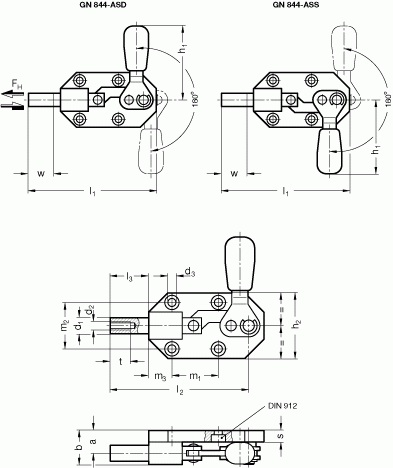

Napinacze suwakowe ciągnąco-pchające GN 844
Napinacze GN 844 - rysunek techniczny
ProduktRozmiarF%H% w Na [mm]b [mm]d%1% [mm]d%2% [mm]d%3% [mm]h%2% [mm]m%1% [mm]m%2% [mm]m%3% [mm]m%4% [mm]s [mm]t [mm]W [mm]
Napinacz suwakowy, typ ciężki GN 844-70-ASD - ciągnąco-pchające
GN 844-70-ASD
709001219.58.5M 64.336262613-61220
Napinacz suwakowy, typ ciężki GN 844-160-ASD - ciągnąco-pchające
GN 844-160-ASD
1601300152511M 65.54636.533.511.5-71230
Napinacz suwakowy, typ ciężki GN 844-70-ASS - ciągnąco-pchające
GN 844-70-ASS
Napinacz suwakowy, typ ciężki GN 844-160-ASS - ciągnąco-pchające
GN 844-160-ASS
Napinacz suwakowy, typ ciężki GN 844-550-ASS - ciągnąco-pchające
GN 844-550-ASS
5504500203214M 87553541154171642
Napinacz suwakowy, typ ciężki GN 844-550-ASD - ciągnąco-pchające
GN 844-550-ASD
