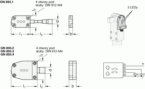

Wyłączniki zbliżeniowe GN893.1 GN893.2 GN893.3 GN893.4
Części w komplecie
Podkładka z tworzywa i dwie śruby M4 ze stali nierdzewnej.
Dane Techniczne
Oznaczenie LED:
- zielone: napięcie
- czerwone: pozycja wyłącznika, zamknięta
- żółta: pozycja wyłącznika, otwarta.
Właściwości i zastosowania
Dociskacze pneumatyczne wyposażone w wyłączniki zbliżeniowe stosowane są w układach, gdzie wymagane są informacje o aktualnej pozycji dociskaczy. Diody LED wskazują jednocześnie aktualny stan dociskacza.
Wyłączniki zbliżeniowe można przykręcać bezpośrednio na dociskacze pneumatyczne.
