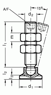

Właściwości i zastosowania
Zakończenie kuliste trzpienia może być łatwo wciśnięte w stopę i równie łatwo zdemontowane.
Śruby dociskowe GN 903 - rysunek techniczny
Produktd%1% [mm]d%2% [mm]l%1% [mm]l%2% [mm]m [mm]A/F
