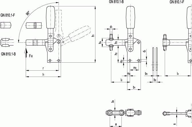

Dociskacze pionowe z przylgą pionową GN 810.1
Dociskacze GN 810.1 - rysunek techniczny
ProduktRozmiarF%H% w Nb%1% [mm]b%2% [mm]b%3% [mm]b%4%d%1% [mm]h%2% [mm]h%3% [mm]h%4% [mm]h%5%maks.l%3%maks.l%4% [mm]m%1% [mm]m%2% [mm]m%3% [mm]m%4% [mm]s [mm]w
