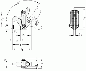

Moduły GN 910.3
4.7777777777778 1 1 1 1 1 1 1 1 1 1 Ocena 4.78 (9 głosów)
Moduły GN 910.3
Ramię dźwigni
Stal kuta, czerniona.
Elementy metalowe
Stal hartowana C10, czerniona.
Tuleje przegubów
Stal hartowana i szlifowana.
Montaż
Wszystkie części ruchome przesmarowane.
Akcesoria na życzenie
- Uchwyty GN 910.5
- Ramiona dźwigni GN 910.6
- Wydłużenia ramion GN 910.7
- Tuleje GN 910.8
- Płyty montażowe GN 910.9
Właściwości i zastosowania
Moduły dźwigniowe GN 910.3 posiadają takie same właściwości jak dociskacze pionowe GN 910 / GN 910.1 "Longlfie": ramiona dźwigni są wykonane z odlewów ciśnieniowych i kokilowych, pozostałe elementy zostały wzmocnione.
Moduły zostały zaprojektowane z myślą o zwiększonej sile docisku przy wydłużonym okresie użytkowania.
Przeprowadzone testy wykazały że bezproblemowe funkcjonowanie (pod obciążeniem) jest zapewnione nawet po jednym milionie cykli.
Moduły te pozwalają na dopasowanie wymiaru i pozycji zamkniętej do konkretnych aplikacji.
