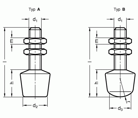

Materiał
Stal ocynkowana na niebiesko ST.
Poduszka
Czarny Neopren, twardość wg. skali 85 Shore A, wulkanizowana na trzpień.
Nakrętki sześciokątne
Stal ocynkowana na niebiesko.
Dostępne wykonania standardowe
- Typ A: poduszka prosta.
- Typ B: poduszka zaokrąglona.
Właściwości i zastosowania
Nakrętki sześciokątne w komplecie.
Śruby dociskowe GN 708.1 - rysunek techniczny
Produktd%1% [mm]l [mm]d%2% [mm]d%3% [mm]h [mm]m [mm]r
