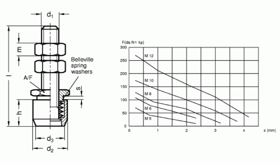

Dla pokonania martwego punktu mechanizmu przegubowego, względnie wyrównania tolerancji mocowanego przedmiotu, wraz z dociskaczami/napinaczami stosuje się śruby dociskowe z elementem elastycznym typu GN 708. Śruby dociskowe GN 804 z kompensatorem opartym na sprężynach talerzowych umożliwiają nie tylko zniwelowanie odchyłek wymiarowych przedmiotu, ale pozwalają na regulację siły docisku.
Śruby dociskowe z nastawnym kompensatorem sprężynowym GN 804
Śruby dociskowe GN 804 - rysunek techniczny
Produktd%1% [mm]d%2% [mm]d%3% [mm]h [mm]m [mm]A/F
