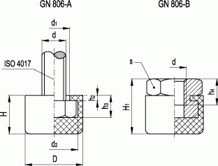

Czarny elastomer, twardość wg. 85 ±5 Shore A.
Wstawka gwintowana
Stal cynkowana (typ B od D=12 do 26 mm.)
Właściwości i zastosowania
Poduszki ochronne GN 806 mogą być nakładane na śrubę typ ISO 4017 lub skojarzone z gwintowaną szpilką typ B. Można je stosować jako elastyczne stopki dociskowe lub śruby zderzakowe, amortyzujące.
Typowym zastosowaniem jest umieszczenie ich na dociskaczach szybkomocujących.
Poduszki ochronne GN 806 - rysunek techniczny
Produktd%1% [mm]d%2% [mm]d%3% [mm]d%4% [mm]h%1% [mm]h%2% [mm]A/Ft%1%t%2% [mm]t%3%min.
