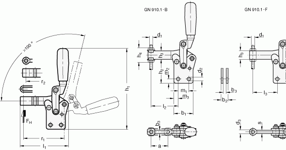

Dociskacze GN 910.1
Korpus i elementy gięte
Stal, odlew precyzyjny, czerniony.
- Wykonanie A: rozwidlone ramię z podłużnym otworem (tylko rozmiar 220 i 440).
- Wykonanie E: pełne ramię z uchem do przyspawania.
Ramię dźwigni
Stal kuta, czerniona.
Sworznie i tuleje przegubów
Stal hartowana i utwardzana.
Rączka
Olejoodporne tworzywo, kolor czerwony.
Uwaga
Produkt rzeczywisty może różnić się od zdjęcia.
Właściwości
Dociskacze pionowe GN 910.1 "Longlife" są wynikiem rozwoju grupy docisków pionowych GN 810.1. Ramiona dociskowe oraz ramiona dźwigni wykownywane są w formie odlewów kokilowych lub ciśnieniowych. Pozostałe elementy zostały wzmocnione.
Dociskacze GN 910.1 zostały zaprojektowane z myślą o zwiększonej sile docisku przy wydłużonym okresie użytkowania.
