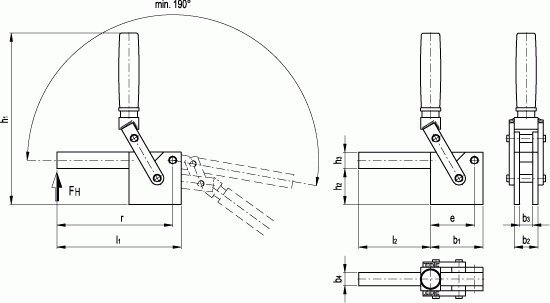

Dociskacze pionowe typ “ciężki” GN 813
Dociskacze GN 813 - rysunek techniczny
ProduktRozmiarF%H% w Nb%1% [mm]b%2% [mm]b%3% [mm]b%4%eh%1% [mm]h%2% [mm]h%3% [mm]l%1% [mm]l%2% [mm]r
Dociskacz pionowy, typ ciężki GN 813-1000-F - z przylgą pionową
GN 813-1000-F
10001000080362020672655525190110177
Dociskacz pionowy, typ ciężki GN 813-2000-F - z przylgą pionową
GN 813-2000-F
200020000100362020822976535220120202
Dociskacz pionowy, typ ciężki GN 813-3000-F - z przylgą pionową
GN 813-3000-F
300030000110452525903208040250140230
