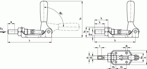

Napinacze suwakowe pchające GN 841
Napinacze GN 841 - rysunek techniczny
ProduktRozmiarF%H% w Na [mm]b [mm]d%1% [mm]d%2% [mm]d%3% [mm]h%2% [mm]m%1% [mm]m%2% [mm]m%3% [mm]A/Ft [mm]W [mm]
Napinacz suwakowy GN 841-120-AS - pchający
GN 841-120-AS
1203600174812M 65.531343017241220
Napinacz suwakowy GN 841-300-AS - pchający
GN 841-300-AS
3007200205814M 86.536503418271634
