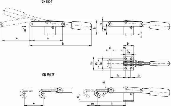

Zapięcia GN 850 umożliwiają szybkie i pewne zamknięcie klap i pokryw zbiorników. Wysunięcie haka może być regulowane w zakresie
podanym w tabeli.
Zapięcia hakowe GN 850
Zapięcia GN 850 - rysunek techniczny
ProduktRozmiarF%H% w Na%1% [mm]a%2% [mm]b%1% [mm]b%2% [mm]b%3% [mm]d%1% [mm]d%2% [mm]d%3% [mm]h%2% [mm]m%1% [mm]m%2% [mm]m%3% [mm]r%2% [mm]s [mm]w%1%
