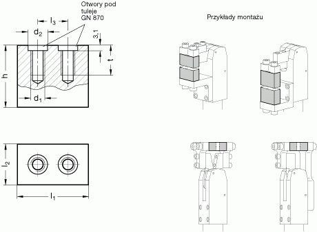

Szczęki dociskowe GN 872
Materiał
Stal C45 oksydowana na czarno.
Akcesoria na życzenie
Tuleje GN 870, zamawiane osobno.
Właściwości i zastosowania
Szczęki dociskowe GN 872 są skonstruowane tak by pasowały do dociskaczy i akcesoriów. Mogą być obrobione do żądanego kształtu.
Szczęki dociskowe GN 872 - rysunek techniczny
Produktl%1% [mm]h [mm]d%1% [mm]d%2%H8/h6l%2% [mm]t [mm]
