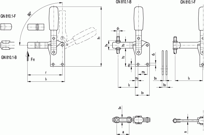

Korpus i elementy gięte
Stal nierdzewna AISI 304.
- Wykonanie B: rozwidlone ramię z dwoma przesuwnymi nakładkami.
- Wykonanie F: ramię dociskowe pełne z uchem do przyspawania.
Sworzeń
Tuleje przegubów
Rączka
Olejoodporne tworzywo, kolor czerwony.
Właściwości
Wszelkie części ruchome specjalnie przesmarowane. Dla uzyskania jak największej wytrzymałości, ramię dociskowe jest w całości wykrawane z jednego arkusza metalu. W trakcie zaciskania ramię jest prowadzone między dwoma ściankami, które zabezpieczają je przed zdeformowaniem przez siły poprzeczne.
Stal nierdzewna AISI 304, dzięki wysokiej odporności na korozję, pozwala zastosować te dociskacze w maszynach i urządzeniach pracujących w sektorach w których przepisy lub czynniki higieniczne, klimatyczne czy środowiskowe wymuszają użycie materiałów odpornych na korozję.
