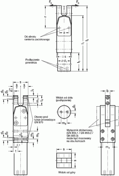

Dociskacze pneumatyczne GN 866.1
Materiał
Stal C45 oksydowana na czarno.
Maks. ciśnienie
10 bar.
Akcesoria na życzenie zamawiane osobno
Tuleje GN 870 i wyłączniki zbliżeniowe GN 893.1 - GN 893.3.
Właściwości i zastosowania
Maksymalny moment siły dla dociskaczy pneumatycznych GN 866.1 jest osiągany w końcowym etapie cyklu dociskania. Z tego też powodu zakres roboczy dociskania powinien znajdować się możliwie blisko końca tego cyklu.
