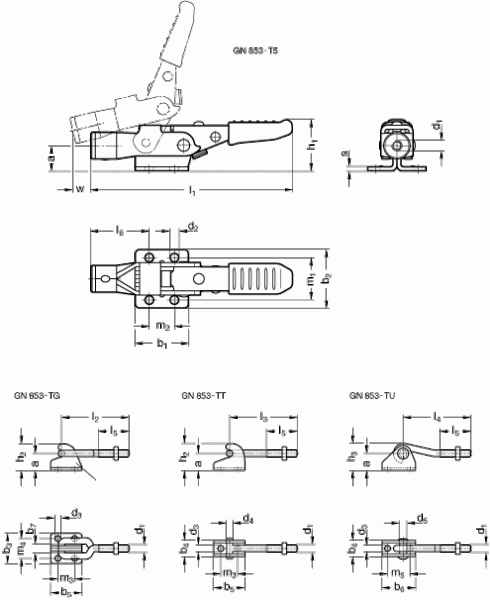

Zapięcia GN 853
Części metalowe ze stali hartowanej C 10, czernionej.
- Wersja T5: bez zaczepu i ucha mocującego.
- Wersja TG: z zaczepem i uchem mocującym.
- Wersja TT: z zaczepem i uchem mocującym w kształcie teowym
- Wersja TU: z zaczepem i uchem mocującym w kształcie haka.
Cześci metalowe ze stali hartowanej C 10, czernionej.
UchoStal czerniona, St 32.
RączkaTworzywo olejoodporne, kolor czerwony.
Właściwości i zastosowania
Główne zastosowania zapięć GN 853 to łączenie elementów które podlegają drganiom, pokryw zbiorników ciśnieniowych oraz wszędzie tam gdzie przypadkowe odblokowanie jest niedopuszczalne.
Otwarcie/odblokowanie może nastąpić dopiero po naciśnięciu przycisku umieszczonego w górnej części korpusu dzięki czemu zapięcia mogą być obsługiwane jedną ręką.
Zaczep może być regulowany w zakresie skoku w2. Konstrukcja typu 1 (otwór gwintowany d1 = M8) pozwala na łatwą i indywidualną konfigurację mechanizmu zamykającego.
