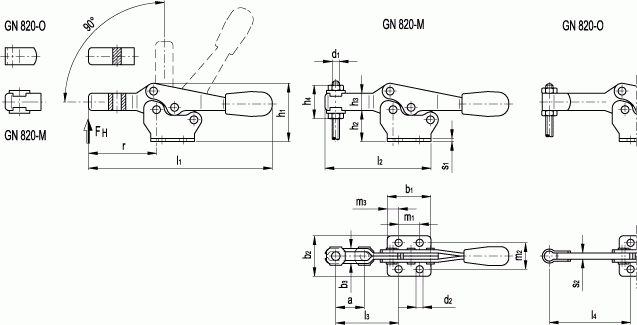

Dociskacze nierdzewne GN 820-NI
Korpus i elementy gięte
Stal nierdzewna AISI 304.
- Wykonanie M: rozwidlone ramię z dwoma przesuwnymi nakładkami.
- Wykonanie O: ramię pełne z uchem do przyspawania.
Sworzeń
Rączka
Olejoodporne tworzywo, kolor czerwony.
Właściwości i zastosowania
Wszelkie części ruchome specjalnie przesmarowane.
Specjalną cechą dociskacza poziomego GN 820 jest niski profil w pozycji zamkniętej. Zaprojektowane specjalnie tak, aby uchronić palce operatora przed przytrzaśnięciem. W trakcie zaciskania ramię jest prowadzone między dwoma ściankami, które zabezpieczają je przed zdeformowaniem przez siły poprzeczne.
Stal nierdzewna AISI 304, dzięki wysokiej odporności na korozję, pozwala zastosować te dociskacze w maszynach i urządzeniach pracujących w sektorach w których przepisy lub czynniki higieniczne, klimatyczne czy środowiskowe wymuszają użycie materiałów odpornych na korozję.
