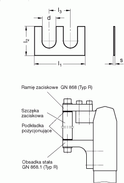

Podkładki GN 871 korygują wszelką rozbieżność ustawienia między dwoma szczękami dociskowymi.
Pozwala to na optymalne pozycjonowanie szczęk, a także uzyskanie optymalnej siły docisku.
Podkładki ustalające dostępne są w zestawach. Kompletny zestaw zawiera 5 podkładek o różnej grubości (patrz tabela).
Podkładki GN 871
Podkładki GN 871 - rysunek techniczny
Produktl%1% [mm]s [mm]d [mm]l%2% [mm]l%3% [mm]
