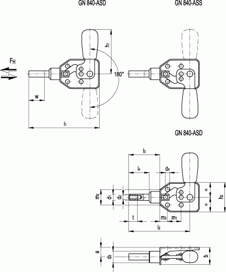

Napinacze suwakowe ciągnąco-pchające GN 840
Napinacze GN 840 - rysunek techniczny
ProduktRozmiarF%H% w Na [mm]b [mm]d%1% [mm]d%2% [mm]d%3% [mm]d%4% [mm]h%2% [mm]m%1% [mm]m%2% [mm]m%3% [mm]T%min.% [mm]W [mm]
Napinacz suwakowy GN 840-50-ASS - ciągnąco-pchające
GN 840-50-ASS
508001017.56.5M 4124.330.516168916
Napinacz suwakowy GN 840-50-ASD - ciągnąco-pchające
GN 840-50-ASD
