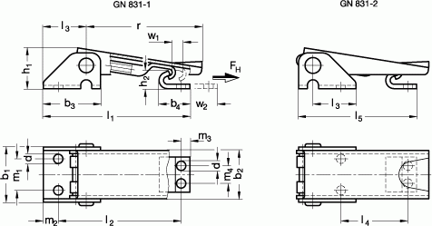

Materiał
Korpus ze stali nierdzewnej AISI 304.
- Wykonanie A: bez zapinki zabezpieczającej.
- Wykonanie S: z zapinką zabezpieczającą.
- Wykonanie SV: z uchwytem pod kłódkę.
Hak i sworzeń
Stal nierdzewna AISI 303.
Właściwości i zastosowania
Zapięcia GN 831 nadają się do przytrzymywania pokryw zbiorników, klap itp. Dzięki przekroczeniu, w trakcie zapinania, martwego punktu są odporne na drgania. Zapinka zabezpieczająca samoczynnie zaskakuje w położeniu “zapięte” i eliminuje możliwość niezamierzonego odpięcia. Dane dotyczące siły przytrzymania umieszczone w tabeli poniżej są wielkością właściwą dla obciążenia statycznego, jakie może przenieść zapięcie. Wartość ta jest uzależniona od konkretnych warunków pracy (np. wibracje, uderzenia itp.).
Stal nierdzewna AISI 304, dzięki wysokiej odporności na korozję, pozwala zastosować te zapięcia w maszynach i urządzeniach pracujących w sektorach w których przepisy lub czynniki higieniczne, klimatyczne czy środowiskowe wymuszają użycie materiałów odpornych na korozję.
