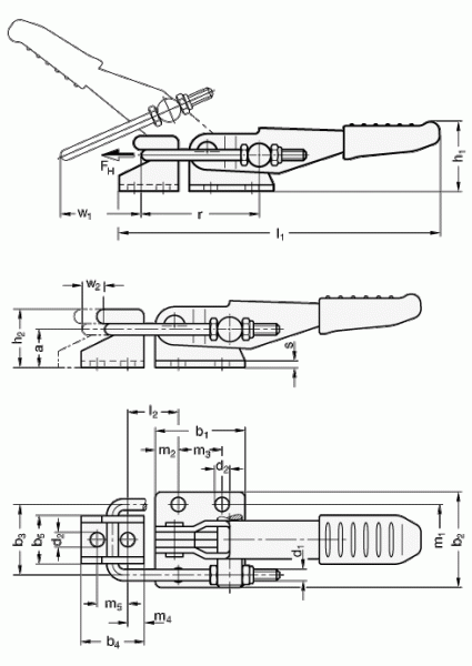

Zapięcia GN 851 umożliwiają szybkie i pewne zamknięcie klap i pokryw zbiorników. Wysunięcie zaczepu może być regulowane w zakresie podanym w tabeli.
Zapięcia GN 851
Zapięcia GN 851 - rysunek techniczny
ProduktRozmiarF%h%wNF%H% w Na [mm]b%1% [mm]b%2% [mm]b%3% [mm]b%4%b%5%d%1% [mm]d%2% [mm]h%2% [mm]l%2%min.m%1% [mm]m%2% [mm]m%3% [mm]m%4% [mm]m%5% [mm]s [mm]w%1%
